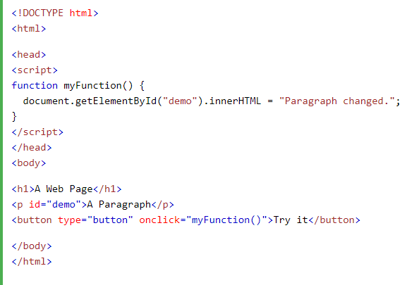

در مثال زیر یک تابع جاوا اسکریپت درون تگ head از صفحه HTML قرار گرفته است. این تابع زمانی که کاربر روی button کلیک کند اجرا می شود.
تصویر: http://www.atriya.com/uploadedImages/articleContent/WebDesign/Javascript/2-javascript%20intro/2-javascript.pngقرارگیری script درون تگ body

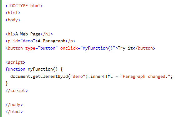

در مثال زیر یک تابع جاوا اسکریپت درون تگ body از صفحه HTML قرار گرفته است. این تابع زمانی که کاربر روی button کلیک کند اجرا می شود.
تصویر: http://www.atriya.com/uploadedImages/articleContent/WebDesign/Javascript/2-javascript%20intro/2.1-javascript.PNG
دقت داشته باشید که قرار دادن اسکریپت ها در پایین عنصرbody سرعت بارگزاری صفحه را بهبود می بخشد، زیرا تفسیر اسکریپت باعث کند شدن بارگزاری و نمایش صفحه می شود.
